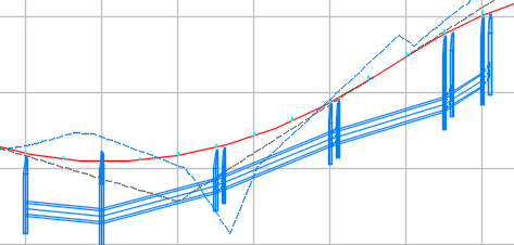

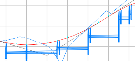

Di seguito è riportato un esempio di prima e dopo dei risultati dell'analisi per una rete di condotte visualizzata nella vista profilo.
| Rete di condotte prima del ridimensionamento
Rete di condotte dopo il ridimensionamento

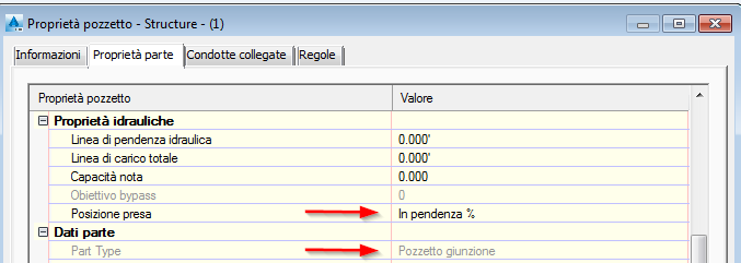

- Le prese sono solitamente create in AutoCAD Civil 3D come pozzetti di giunzione con una proprietà Posizione presa definita In pendenza o Su concavo.
- I pozzetti di ispezione vengono di norma creati come pozzetti di giunzione con una proprietà Posizione presa definita su <nessuno>.
