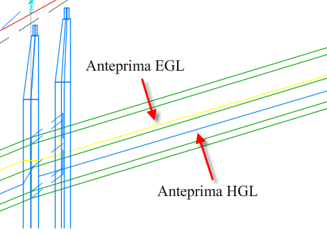

L'illustrazione seguente mostra un dettaglio delle linee EGL e HGL nell'anteprima.

- Linea di pendenza idraulica
- Consente di specificare il colore da utilizzare nella vista profilo per indicare la linea HGL.
- Linea di carico totale
- Consente di specificare il colore da utilizzare nella vista profilo per indicare la linea EGL.
