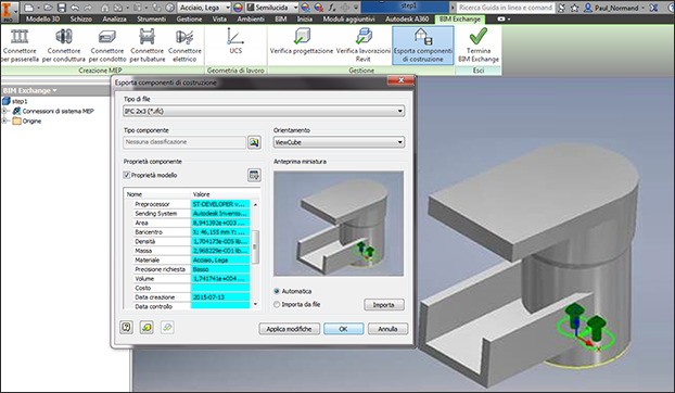

Pubblicazione di progettazioni in formato IFC per il settore dell'edilizia e delle costruzioni
Il formato di file IFC (Industry Foundation Class) consente di ottenere un mezzo standard aperto per lo scambio di informazioni sul modello tra i settori di produzione, architettura, ingegneria e costruzioni. In Autodesk Inventor 2016 R3 è stato aggiunto il formato IFC come opzione di esportazione per semplificare la consegna di progetti meccanici 3D destinati all'edilizia e alle costruzioni.
Lo standard IFC è sviluppato e mantenuto da buildingSMART. Autodesk ha supportato l'iniziativa buildingSMART sullo standard di dati BIM COBie (Construction Operations Building Information Exchange) sin dalla sua creazione e si trova anche sulla relativa scheda. Inventor utilizza in Revit le funzionalità di esportazione in formato IFC certificate da buildingSMART per fornire questa funzionalità.
Da un file di parti o di assiemi, selezionare il formato di file IFC dal comando Esporta componenti di costruzione all'interno dell'ambiente di BIM Exchange. Il modello verrà scritto in formato IFC e conterrà la geometria 3D e le informazioni sulle proprietà dei materiali e per l'utilizzo a valle.
Per ulteriori informazioni, vedere Ambiente BIM Exchange
