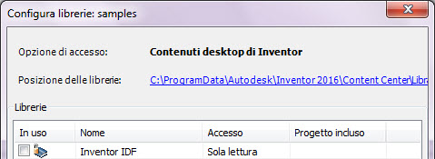

Nuova libreria del Centro contenuti del componente IDF
Con la release 2016 R2, viene installata una nuova libreria del Centro contenuti per i componenti IDF.
In Inventor è ora possibile creare una libreria di componenti IDF:
  • Creazione e pubblicazione di parti grazie al nuovo comando Gestione Crea Componente IDF nella nuova libreria del Centro contenuti del componente IDF.
  • Quando si importa o si apre un file IDF, tutti i componenti della libreria del Centro contenuti del componente IDF vengono automaticamente riutilizzati durante l'importazione.

  • Facile individuazione delle parti da aggiungere alla libreria: selezionare il nuovo pulsante Verifica per individuare i componenti che non sono già presenti nella libreria del Centro contenuti. Nella nuova finestra di dialogo Componenti non trovati, selezionare Copia negli Appunti per copiare i nomi dei file e individuare facilmente le parti per la pubblicazione.
    Per aggiungere queste parti alla libreria del Centro contenuti del componente IDF, aprire ciascuna parte e utilizzare il comando Gestione Crea Componente IDF per la pubblicazione nella nuova libreria del Centro contenuti del componente IDF.
