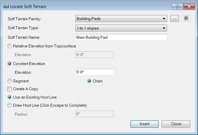

  2. Fare clic sulla scheda Site Designer gruppoLocate (Posiziona), quindi fare clic sullo strumento per l'elemento da aggiungere alla superficie topografica.
    Viene visualizzata la finestra di dialogo Locate (Posiziona) per la categoria di elementi selezionata.
  3. Completare i campi come illustrato di seguito:
    • Family (Famiglia). Selezionare una famiglia dall'elenco o fare clic sul pulsante Sfoglia per selezionare una famiglia da aprire nel progetto.
    • Type (Tipo). Selezionare un tipo di famiglia per il nuovo elemento.
    • Name (Nome). Specificare un nome univoco per questo elemento.
    • Elevation (Quota altimetrica). Specificare se l'elemento del cantiere segue il terreno esistente (Relative Elevation from Toposurface (Quota altimetrica relativa dalla superficie topografica)) o taglia nella superficie topografica per mantenere una quota altimetrica costante (Constant Elevation (Quota altimetrica costante)). Immettere la distanza superiore (un numero positivo) o inferiore (un numero negativo) alla superficie topografica.
      Questi parametri di quota altimetrica non si applicano a muri di sostegno, parcheggi o cordoli.
    • Segment (Segmento) o Chain (Catena). Indicare se l'elemento del cantiere deve utilizzare l'intera linea host che verrà selezionata (Chain (Catena)) o solo la parte selezionata (Segment (Segmento)).
    • Create a copy (Crea una copia). (Facoltativo) Durante la creazione di un elemento, Site Designer nasconde automaticamente la relativa linea host. Se si desidera che la linea host resti visibile e disponibile come riferimento nel modello, selezionare questa opzione. Site Designer consente di creare una copia della linea host da utilizzare come base per l'elemento del cantiere.
    • Use an Existing Host Line (Utilizza una linea host esistente). Selezionare questa opzione (anziché Draw Host Line (Disegna linea host)) così da poter utilizzare la geometria esistente come linea host per l'elemento del cantiere.
    • La finestra di dialogo Locate (Posiziona) per alcune categorie di elementi presentano campi ulteriori o differenti. Completarli come necessario.
