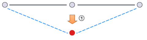

Modifica della quota altimetrica di un punto
Nel software, è necessario selezionare un punto o un vertice della linea host, quindi specificare un valore di quota altimetrica, come descritto nella sezione "Per modificare la quota altimetrica di un punto" in Modifica delle quote altimetriche per un elemento del cantiere.
Concettualmente, si modifica la quota altimetrica del punto selezionato , come mostrato nell'illustrazione seguente. Site Designer calcola e consente di regolare l'inclinazione da tale punto ai punti adiacenti, indicati da linee tratteggiate di colore blu.

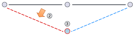

Modifica dell'inclinazione di una linea
Nel software, è necessario selezionare il punto medio tra due vertici, immettere un nuovo valore di inclinazione, quindi specificare il punto finale del segmento di linea da spostare. Questo processo è descritto nella sezione "Per modificare l'inclinazione di un punto medio" in Modifica delle quote altimetriche per un elemento del cantiere.
Concettualmente, si specifica un nuovo valore di inclinazione di una linea e si indica quale punto finale del segmento di linea dovrebbe essere spostato come risultato della modifica. Site Designer calcola e regola la quota altimetrica del punto finale di spostamento, come indicato in blu nella seguente illustrazione. Inoltre, consente di regolare di conseguenza l'inclinazione delle aree circostanti.
