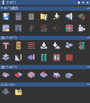

プロジェクト パネル、プロジェクト ツリーの ツールパス をクリックして、分割バーの下に ツールパス パネルを展開します。このパネルに、すべてのツールパスが表示されています。
