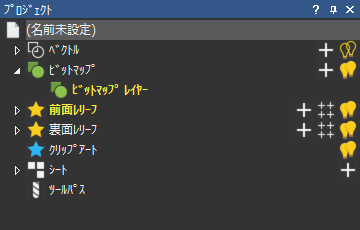

ビットマップ は、ビットマップ レイヤー層を制御します。ビットマップ レイヤーを使用して、ビットマップ アートワークの整理と管理を行います。
プロジェクト パネル、プロジェクト ツリーの
ビットマップ の
をクリックして、ビットマップ レイヤー層を展開します。
デフォルトで、すべての新規 ArtCAM モデルには、空白のビットマップ レイヤー (ビットマップ レイヤー) が含まれています。作成できるビットマップ レイヤーの数に制限はありません。必要に応じて、空白のレイヤーを追加したり、ビットマップ アートワークをインポートしてレイヤーを作成します。
ビットマップ をクリックして、分割バーの下に ビットマップ レイヤー パネルを展開します。パネルには、次の設定があります。
