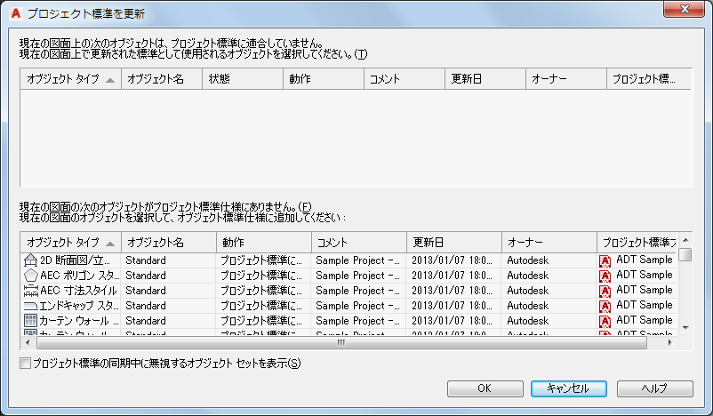

  4. 右クリックして、[図面から標準を更新]をクリックします。ここでは複数のオブジェクトを選択できます。
    選択したスタイルまたは表示設定が上部パネルにリストされます。
  5. プロジェクト標準仕様をプロジェクト図面上のスタイルまたは表示設定から更新するには、スタイルまたは表示設定の[動作]ドロップダウン リストから、[プロジェクト標準仕様を更新]を選択します。
  6. プロジェクト標準仕様をプロジェクト図面上のスタイルまたは表示設定から更新しないようにするには、スタイルまたは表示設定の[動作]ドロップダウン リストから、[更新を行わない]を選択します。
    この場合は、プロジェクト標準仕様上のバージョンは、プロジェクト図面上のバージョンで上書きされません。プロジェクト図面の次回の同期の際に、スタイルまたは表示設定はプロジェクト標準仕様と同期されないものとして表示されます。
  7. スタイルまたは表示設定の同期されないバージョンを無視するには、[動作]ドロップダウン リストから[無視する]を選択します。
    この場合は、[プロジェクト標準仕様の同期中に無視するオブジェクト セットを表示]を選択するか、スタイル マネージャまたは表示マネージャのスタイルや表示設定から[無視する]フラグを削除した場合を除き、スタイルまたは表示設定は以後の同期では表示されません。
  8. [OK]をクリックします。
