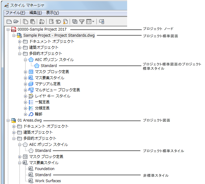

プロジェクト ノードの下の標準図面および標準スタイル
標準スタイルや表示設定を変更する
変更したスタイルおよび表示設定にバージョンを付ける

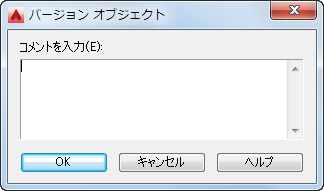

  4. 変更したスタイルまたは表示設定の[バージョン履歴]タブをクリックします。
  5. [バージョン]をクリックします。
  6. 必要に応じて、新しいバージョンにコメントを入力します。
  7. [OK]をクリックします。
    新しいバージョンは[バージョン履歴]タブに追加されます。

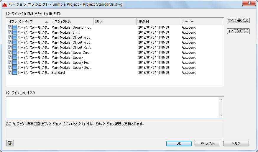

  8. プロジェクト標準図面上の複数のスタイルや表示設定にバージョン付けを行うには、オブジェクトのグループを選択し、それにバージョンを付けます。
  9. バージョン付けが必要なスタイルまたは表示設定を選択するには
  10. 必要に応じて、コメントを入力します。
    コメントは、バージョン付けに選択したすべてのオブジェクトに適用されます。
  11. [OK]をクリックします。
