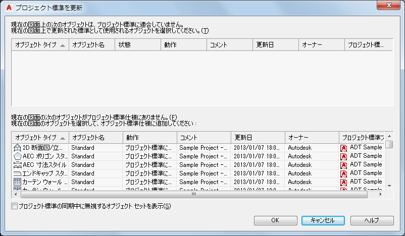

  4. 新しいスタイルまたは表示設定を選択し、右クリックして、[図面から標準を更新]をクリックします。
    注: ここでは、複数の項目を選択できます。
    新しいスタイルまたは表示設定は下部のパネルにリストされ、プロジェクト標準仕様に存在しないプロジェクト図面上のスタイルおよび表示設定を表示します。
  5. スタイルまたは表示設定を、プロジェクト標準図面に追加することにより標準スタイルまたは表示設定にするには、[動作]ドロップダウン リストから[プロジェクト標準仕様に追加する]を選択します。
