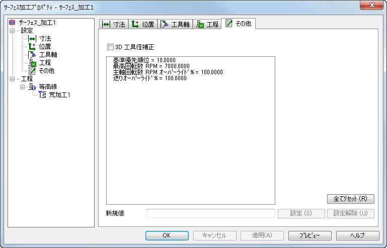

その他タブ(3D)
3D 工具径補正を使用します。3D サーフェス加工フィーチャーでは、3D 工具径補正は、コンタクト ポイントの方向に工具半径を補正します。つまり、補正は単純に右、または、左ではありません。サーフェス加工プロパティ ダイアログの その他 タブを使用して、サーフェス加工フィーチャーの加工オプションを編集します。
3D 工具径補正 - 工具径補正の詳細については、2.5D フィーチャーの ストラテジー タブを参照してください。

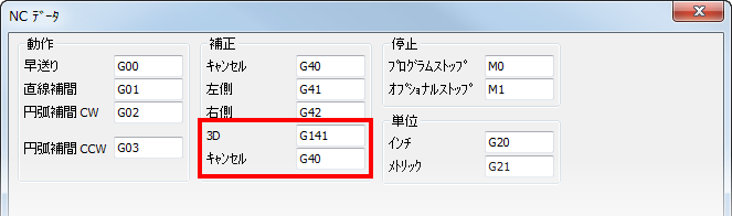

3D 工具径補正を使用するには、.cnc ファイルが、直線移動フォーマットの 3D 工具径補正をサポートしていなければなりません。次は、その例となります。
{N<SEQ> }{<MOTION> }{<COMP-STAT> }{X<X-COORD> }{Y<Y-COORD> }{Z<Z-COORD> }
<IF><COMP-3D-ON><THEN>
I<X-SRFNORM><32>J<Y-SRFNORM><32>K<Z-SRFNORM><32>
<ENDIF>
3D 工具径補正は、仕上げ加工と直線移動のみに適用されます。フィーチャーに対して 3D 工具径補正を選択した場合、すべての円弧リードインが直線移動で近似されます。XBUILD の工具径補正キーワード (<COMP-STAT><COMP-START> など)は、2D と 3D 工具径補正の両方に作用します。アクティブにできるのは、1 つのタイプの補正だけです。XBUILDNC データ ダイアログで、NC データの 3D 工具径補正を設定します。

基準優先順位 でフィーチャーをソートして、加工順序を決定します。フィーチャー同士の 基準優先順位 が同じ場合、FeatureCAM は 加工順序自動設定 に基づいて加工順序を決定します。
希望のフィーチャーを先に加工する場合、そのフィーチャーの 基準優先順位 を設定します。すべてのフィーチャーのデフォルト 基準優先順位10 です。フィーチャーが先に加工されるようにするには、優先順位をより小さな値に設定します。フィーチャーが後に加工されるようにするには、優先順位をより大きな値に設定します。例えば、ポケットの 基準優先順位8 に設定した場合、ポケット フィーチャーの荒加工パスが最初に実行され、仕上げパスが 2 番目に続きます。残りの工程は 加工順序自動設定、または、加工順序手動設定 に基づいて実行されます。
警告: 優先順位を使用してすべてのフィーチャーの加工順序を指定することもできますが、FeatureCAM に内蔵された加工順序の自動最適化機能が失われ、パーツの維持や変更も困難となるため、設定は慎重に行わなければなりません。
注: ドキュメント内での工程の加工順序は、工程レベルの 優先順位 により制御されます。工程リスト で、工程を希望の位置にドラッグ アンド ドロップすると、優先順位 が自動的に更新されます。
送りオーバーライド % - FeatureCAM が算出した送り速度に対する割合です。100 より小さな値の場合、算出された送り速度は減少します。100 より大きな場合、算出された値は増加します。
最高回転数 RPM - スピンドルの最高回転数を RPM で入力します。
主軸回転数 RPM オーバーライド % - FeatureCAM が算出したスピンドルの回転数に対する割合です。100 より小さな値の場合、回転数は減少します。100 より大きな場合、値は増加します。
スプライン トレランス - スプラインとして定義されている輪郭を、円弧とラインで近似します。値が小さいほど、輪郭は滑らかになります。
