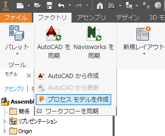

Inventor から Process Analysis を起動するには:
Inventor Factory で、[ファクトリ]タブ [ワークフローを同期]パネル [プロセス モデルを作成]を選択します。
