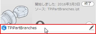

- タイトルを編集するには: サムネイルの下の名前の上にマウスを置いて、鉛筆にアクセスします。鉛筆のマークをクリックして、名前を修正します。

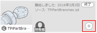

- 共有メンバを追加するには: 共有メンバを追加するには、右下コーナーでプラス記号をクリックします。
新しい共有メンバには、設計共有へ招待する電子メールが届きます。

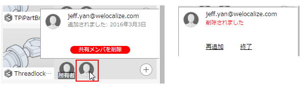

- 共有メンバを削除するには: 共有メンバの名前の上にカーソルを合わせます。[共有メンバを削除]をクリックします。
削除された共有メンバは、設計共有にアクセスできなくなります。設計共有は A360 ドライブから削除されます。

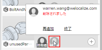

- 削除された共有メンバを再度追加するには
共有メンバを削除した後、[終了]をクリックして共有メンバのサムネイルを削除していない場合、共有メンバはゴースト化されたバージョンのまま残ります。共有メンバを再度追加するには: ゴースト化されたサムネイルの上にカーソルを合わせて、[再追加]を選択します。再度追加された共有メンバには、設計共有へ招待する電子メールが届きます。

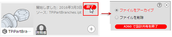

- 設計共有を終了するには: 右上コーナーにある[終了]アイコンをクリックします。設計共有をアーカイブするか削除するかを選択することができます。
- アーカイブを選択すると、次のようになります。
- すべての共有メンバが設計共有から除外されます。設計共有が A360 ドライブから削除されるため、アクセスできなくなります。
- 所有者は、パネルの[アーカイブ済み]領域、または A360 ドライブ上の Inventor 設計共有フォルダの[アーカイブ済み]フォルダ内にある設計共有にアクセスすることができます。
- 削除を選択すると、次のようになります。
- 設計共有は削除され、誰もアクセスできなくなります。設計共有は、所有者および共有メンバの[A360 上のオンライン設計]パネルからと、所有者および共有メンバの A360 ドライブから削除されます。

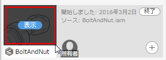

- 設計共有にアクセスするには: サムネイル画像の上にカーソルを合わせて、[ビュー]をクリックします。設計共有が表示ウィンドウに開き、設計共有を表示したりコメントを投稿することができます。
