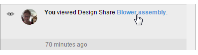

  1. Inventor で、グラフィックス ウィンドウの右下にあるオンライン設計ボタン をクリックします。既定で[イベント]タブが表示されます。最新のイベントが最上部に表示されます。
  2. 設計共有の名前をクリックします。
    • [イベント]タブ: 青色の文字をクリックします。

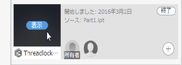

    • [設計共有]タブ: サムネイルの上にカーソルを置いて、[ビュー]をクリックします。
    Inventor (Inventor 2017)内の表示ウィンドウまたはブラウザ ウィンドウ(Inventor 2016R3)に、設計共有が開きます。
