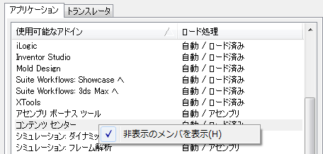

  2. [アドイン マネージャ]ダイアログ ボックスの一覧内の[A360 上のオンライン設計]をダブルクリックすると、[ロード済み]と[ロード解除済み]が切り替わります。自動的にアドインをロードするには[自動的にロード]を選択します。
    注: A360 上のオンライン設計がアドインの一覧にない場合は、右クリックして[非表示のメンバを表示]を選択します。
  3. 変更内容を有効にするには、Inventor を再起動する必要があります。

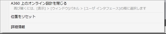

オンライン設計エントリ ボタンを非表示にするには
オンライン設計エントリ ボタンを右クリックして、[A360 上のオンライン設計を閉じる]を選択します。
オンライン設計エントリ ボタン を移動するには
オンライン設計エントリ ボタンを移動するには、マウスでボタンを選択して、グラフィックス ウィンドウ内の最適な位置に移動します。
設計共有ボタンを既定の位置に戻すには、オンライン設計エントリ ボタンを右クリックし、[位置をリセット]を選択します。
