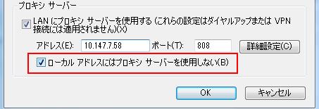

[ネットワークとインターネット]
[インターネット オプション]
[接続]
[LAN の設定]
を使用して、プロキシ サーバを管理する場合、Inventor の[設計共有]パネルで設計共有を作成および管理するには、
[ローカル アドレスにはプロキシ サーバを使用しない]
チェック ボックスをオンにする必要があります。
