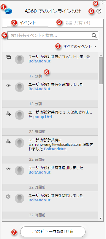

アクセス方法: Inventor で、グラフィックス ウィンドウの右下にあるオンライン設計ボタン をクリックします。既定で[イベント]タブが表示されます。
  1. A360: A360 ドライブを起動します。
  2. [イベント]タブ : 所有しているすべての設計共有、および共有メンバになっている設計共有の設計共有イベントを表示します。イベントとは、ユーザまたは設計共有を共有する共有メンバが実行する、任意のアクションです。受信した新しいイベントは、白の背景で表示されます。
  3. [設計共有]タブ: 所有する設計共有の管理に使用します。
  4. [設計共有イベントを検索]フィールド: ライブラリ全体を検索します。
  5. [すべてのイベント]: フィルタされたイベントにアクセスできます。*
  6. 設計共有イベント: イベントのタイプおよびイベントの時間を表示します。設計共有イベントから、設計共有にアクセスしてコメントを表示したり投稿することもできます。*受信した新しいイベントは、白の背景で表示されます。
  7. [このビューを設計共有]: [A360 上での設計共有を開始]ダイアログ ボックスを起動して、開いているパーツまたはアセンブリ ファイルの現在のビューから設計共有を作成することができます。
  8. [ヘルプ]: Inventor の A360 上のオンライン設計を使用するためのヘルプが起動します。
  9. [閉じる]ボタン: [A360 上のオンライン設計]パネルを閉じます。
  10. *[イベント]タブのみ

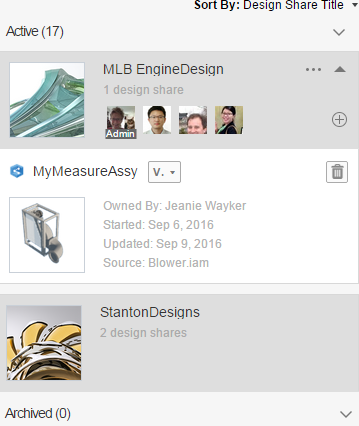

[設計共有]タブには、所有者が設計共有を整理したり管理するためのコントロールがあります。
  1. 並べ替え機能: 設計共有を開始日、設計共有のタイトル、最新コメント日の順で並べ替えます。
  2. [自分が所有]: 自分が所有するアクティブな設計共有が表示されます。
  3. 設計共有管理ツール:サムネイルから設計共有にアクセスして、コメントの表示や投稿を行います。
  4. [自分と共有]: 共有メンバとして参加するよう招待された設計共有が表示されます。
  5. [アーカイブ済み]: アクティブではなくなった設計共有が表示されます。
