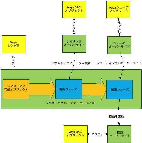

次の図は、これらのエントリ ポイントが存在する場所の概要です。これは詳細な説明ではなく、エントリ ポイントが存在するパイプライン内のフェーズを示したものです。ただし、レンダリング ループ オーバーライドは例外であり、これはパイプラインを使用またはリファインするものです。
図 34: ジオメトリ オーバーライドは、パイプラインを下方に送られるようにレンダー項目を更新するジオメトリ プロバイダとして機能するので、パイプラインの更新フェーズで相互作用します。シェーダ オーバーライドと描画オーバーライドは、パイプラインの描画フェーズで相互作用して、アイテムの描画方法をコントロールします。図をわかりやすくするために、サブシーン オーバーライドとシェーディング ノード オーバーライドは示されていません。ただし、どちらのオーバーライドも更新フェーズの間に相互作用します。
アタッチという言葉の意味に注意してください。これらのエントリ ポイントは、新しいノード タイプを導入するのとは対照的に、既存のノードに新しい機能を追加またはアタッチすることによって、できるだけ影響が小さくなるように意図されています。主なアタッチメント ポイントは、プラグイン DAG オブジェクト、プラグイン シェーディング ノード、およびレンダラに対するものです。最後のレンダラは、特定のレンダラ オブジェクトではなく、「レンダラ」という概念を指します。
このフレームワークでは、プラグインは、他のエントリ ポイントの他のプラグインに依存することなく、任意のエントリ ポイントにアタッチできます。ただし、1 つまたは複数のエントリ ポイントにプラグインがアタッチされている場合、それらは古いインタフェースより密接に連携して動作します。たとえば、古い API プラグインでは、プラグイン ジオメトリ メカニズム(ジオメトリ オーバーライドに相当)とプラグイン シェーダ メカニズム(シェーダ オーバーライドに相当)は、一緒には動作しません。
