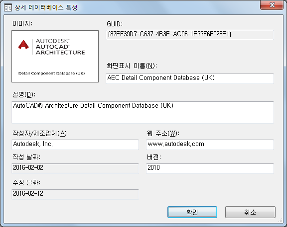

상세 구성요소 데이터베이스 특성을 편집하려면
다음 과정에 따라 상세 구성요소 데이터베이스의 구성요소를 편집하십시오.
  1. 홈 탭상세 패널상세 구성요소를 클릭합니다.
  2. 현재 상세 구성요소 데이터베이스 리스트에서 데이터베이스를 선택합니다.
  3. 를 클릭하여 편집 모드로 들어갑니다.
  4. 트리 뷰에서 루트 노드를 마우스 오른쪽 버튼으로 클릭하고 편집을 클릭합니다.
    선택한 데이터베이스에 대해 상세 데이터베이스 특성 대화상자가 표시됩니다.
  5. 다음 데이터베이스 특성을 적절히 편집합니다.
    특성 이름 설명/지침
    이미지 이미지 상자를 마우스 오른쪽 버튼으로 클릭하고 이미지 지정을 클릭하여 경로 키 값으로 지정된 위치에서 선택한 그룹에 대해 사용할 수 있는 이미지를 검색합니다. 데이터베이스 노드를 선택하면 상세 구성요소 관리자의 이미지 탭에 선택한 이미지가 표시됩니다. 선택적 필드입니다.
    표시 이름 데이터베이스 Fingerprint 테이블의 이름입니다.
    설명 상세 구성요소 관리자의 정보 탭에 이 데이터베이스에 대한 설명이 표시됩니다. 선택적 필드입니다.
    작성자/제조업체 이 데이터베이스를 담당하는 사람 또는 도면요소의 이름입니다. 선택적 필드입니다.
    웹 주소 작성자/제조업체의 URL입니다. 선택적 필드입니다.
  6. 확인을 클릭합니다.
