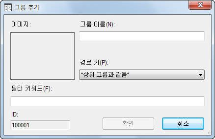

    구성요소 그룹 추가 대화상자가 표시되며 데이터베이스의 Groups 테이블에 있는 이 그룹에 지정된 값을 나타내는 읽기 전용 ID 필드가 표시됩니다.
  6. 그룹 이름에 대해 이 그룹에 대한 상세 구성요소 관리자에 표시할 이름을 입력합니다. 이 값은 데이터베이스 Groups 테이블 항목에 추가됩니다.
  7. 표준 데이터베이스를 사용하는 경우 드롭다운 리스트에서 경로 키를 선택하여 이 그룹의 도면 및 이미지 파일의 위치를 식별하는 바로 가기 별칭을 지정합니다. 경로 키 값은 데이터베이스 DirKeys 테이블에서 검색합니다. Microsoft Access를 사용하여 이 테이블에 새 키 값을 수동으로 추가할 수 있습니다. 템플릿 파일에서 새 데이터베이스를 작성하는 경우 먼저 Microsoft Access를 사용하여 DirKeys 테이블을 채우지 않으면 이 대화상자에서 선택할 수 있는 경로 키 값이 없습니다.
  8. 필터 키워드에 이 그룹의 구성요소를 검색하는 데 사용할 쉼표로 구분된 키워드 리스트를 입력합니다.
  9. 확인을 클릭합니다.
