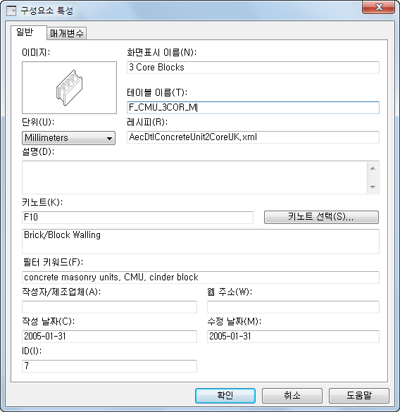

    구성요소 특성 대화상자가 표시됩니다. 읽기 전용 ID 필드에는 구성요소가 속하는 그룹에 대한 데이터베이스 식별자가 표시됩니다. 대부분의 경우 이 대화상자 내의 일반 탭 및 매개변수 탭에서 값을 편집할 수 있습니다. 여섯 개의 지원 유형(스탬프, 선형 배열, 표면, 표면 선종류 및 표면 상단) 외의 지그를 사용하는 구성요소의 경우 매개변수 탭에 매개변수가 표시되지 않습니다.
  6. 일반 탭에서 다음 값을 적절히 편집합니다.
    특성 이름 설명/지침
    이미지 이 구성요소 선택 시 상세 구성요소 관리자의 이미지 탭에 표시되는 이미지입니다. 이미지를 변경하려면 이미지 상자를 마우스 오른쪽 버튼으로 클릭하고 이미지 지정을 클릭하여 경로 키 값으로 지정된 위치에서 선택한 그룹에 대해 사용할 수 있는 이미지를 검색합니다. 선택적 필드입니다.
    표시 이름 상세 구성요소 관리자에서 이 구성요소에 대해 표시되는 이름입니다.
    테이블 이름 이 구성요소의 크기 테이블 이름입니다. 이 이름은 데이터베이스 Components 테이블의 TableName 필드에 지정됩니다.
    단위 이 구성요소의 측정 단위입니다.
    레시피 이 구성요소를 그리기 위한 레시피를 포함할 RecipeSpec XML 파일의 이름입니다.
    설명 상세 구성요소 관리자의 정보 탭에 이 구성요소에 대한 설명이 표시됩니다.
    키노트 이 구성요소에 대한 기본 키노트 키입니다. 키노트 선택을 클릭하여 다른 키노트를 검색하거나 작성합니다. 선택적 필드입니다.
    키워드 필터링 이 구성요소를 검색하는 데 사용할 쉼표로 구분된 키워드 리스트입니다. 선택적 필드입니다.
    작성자/제조업체 이 구성요소를 담당하는 사람 또는 기타 도면요소의 이름입니다. 이 이름은 데이터베이스 Fingerprint 테이블의 Author 필드에 지정됩니다. 선택적 필드입니다.
    웹 주소 이 구성요소를 포함하는 데이터베이스에 대한 Fingerprint 테이블의 URL 필드에 지정된 주소입니다. 선택적 필드입니다.
    작성 날짜 이 읽기 전용 특성은 상세 구성요소 관리자를 사용하여 작성한 구성요소에 대한 작성 날짜를 나타냅니다.
    수정 날짜 이 읽기 전용 특성은 상세 구성요소 관리자를 사용하여 수정한 구성요소의 마지막 수정 날짜를 나타냅니다.
