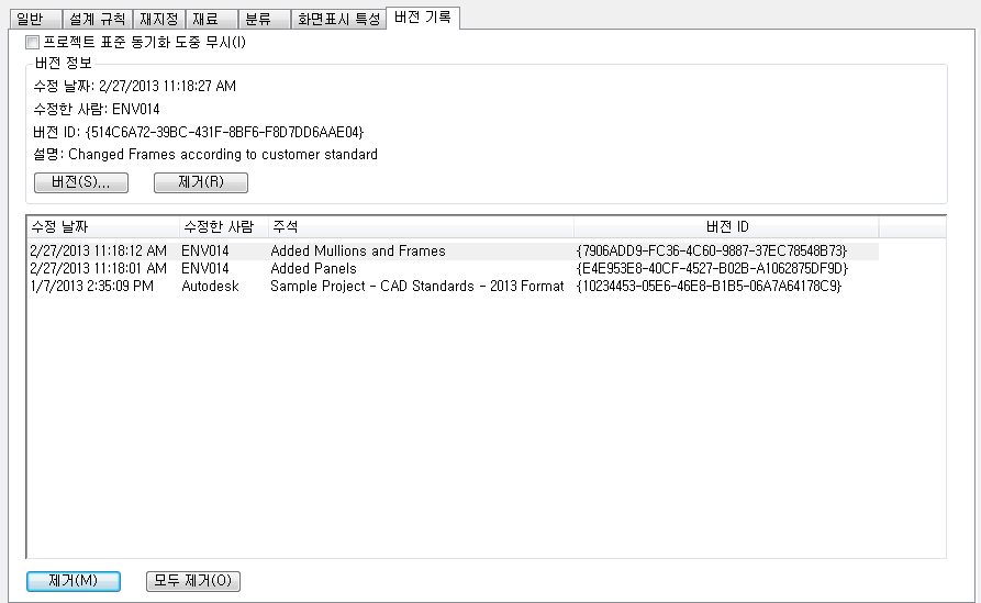

표준 객체의 버전 기록을 편집하려면
프로젝트 표준 도면의 각 스타일 및 화면표시 설정에는 버전 기록이 있습니다. 버전 기록에는 GUID(고유한 버전 식별자), 수정 날짜 및 시간, 사용자 이름, 사용자가 입력한 추가 설명이 표시됩니다.
개별 버전을 선택적으로 제거하거나 모든 버전을 제거하여 기록을 편집할 수 있습니다.
  1. 프로젝트 표준 도면을 엽니다.
  2. 관리 탭스타일 및 화면표시 패널스타일 관리자 또는 화면표시 관리자를 클릭합니다.
  3. 트리의 프로젝트 표준 노드에서 표준 스타일을 선택합니다.
  4. 버전 기록 탭을 클릭합니다.
  5. 새 버전을 추가하려면 버전을 클릭하고 버전 정보를 입력합니다.
  6. 기존 버전을 제거하려면 버전 기록 리스트에서 버전을 선택하고 제거를 클릭합니다.
    모든 버전을 한 번에 제거하려면 모두 제거를 클릭합니다.
  7. 표준 동기화 중에 스타일 또는 화면표시 설정을 무시하려면 프로젝트 표준 동기화 도중 무시를 선택합니다.
  8. 확인을 클릭합니다.
