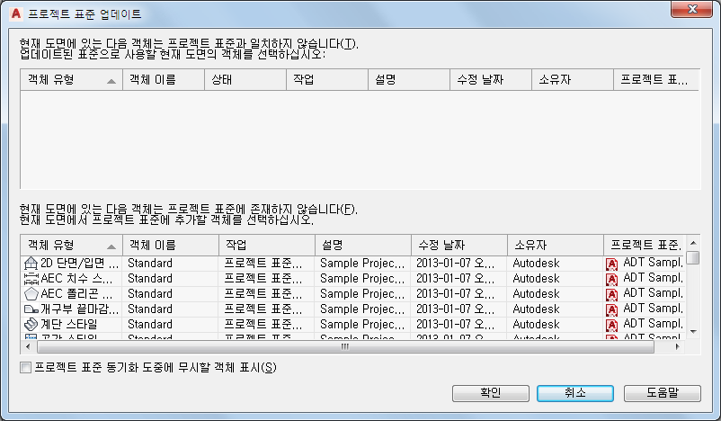

  4. 새 스타일 또는 화면표시 설정을 선택한 후 마우스 오른쪽 버튼을 클릭하고 도면에서 표준 업데이트를 클릭합니다.
    주: 여기서 여러 항목을 선택할 수 있습니다.
    새 스타일 또는 화면표시 설정이 하단 패널에 나열됩니다. 여기에는 프로젝트 표준에 없는 프로젝트 도면의 스타일 및 화면표시 설정이 표시됩니다.
  5. 프로젝트 표준 도면에 해당 스타일 또는 화면표시 설정을 추가한 후 표준 스타일 또는 화면표시 설정으로 지정하려면 작업 드롭다운 리스트에서 프로젝트 표준에 추가를 선택합니다.

  6. 표준화되지 않은 스타일 또는 화면표시 설정을 건너뛰려면 작업 드롭다운 리스트에서 건너뛰기를 선택합니다.
    이 경우 프로젝트 도면에 표준화되지 않은 객체가 남아 있으며 표준에 입력되지 않습니다.
  7. 스타일 또는 화면표시 설정을 무시하려면 작업 드롭다운 리스트에서 무시를 선택합니다.
    이 경우 프로젝트 표준 동기화 도중에 무시할 객체 표시를 선택하거나 동기화에서 스타일 및 화면표시 설정을 제외하려면에 설명된 대로 스타일 관리자 또는 화면표시 관리자에서 스타일 또는 화면표시 설정의 무시 플래그를 제거하는 경우를 제외하고, 표준화되지 않은 객체가 이후 업데이트에서 다시 나열되지 않습니다.
  8. 확인을 클릭합니다.
