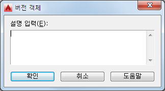

  4. 변경된 스타일 또는 화면표시 설정의 버전 기록 탭을 클릭합니다.
  5. 버전을 클릭합니다.
  6. 필요한 경우 새 버전에 대한 설명을 입력합니다.
  7. 확인을 클릭합니다.
    버전 기록 탭에 새 버전이 추가됩니다.
  8. 프로젝트 표준 도면의 여러 스타일 또는 화면표시 설정의 버전을 관리하려면 다음과 같이 객체 그룹을 선택한 후 버전을 관리합니다.
  9. 버전을 관리할 스타일 또는 화면표시 설정을 선택합니다.
  10. 원할 경우 설명을 입력합니다.
    버전 관리에 선택된 모든 객체에 설명이 추가됩니다.
  11. 확인을 클릭합니다.
