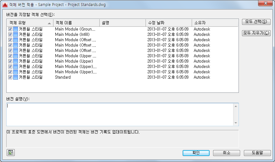

프로젝트 표준 도면의 버전을 관리하려면
프로젝트 표준 도면에 있는 모든 스타일 및 화면표시 설정의 버전을 한 번에 관리할 수 있습니다.
프로젝트 표준 도면을 엽니다.
관리 탭
프로젝트 표준 패널
현재 도면에 버전관리 적용
을 클릭합니다
버전을 관리할 스타일 또는 화면표시 설정을 선택합니다.
원할 경우 설명을 입력합니다.
버전 관리에 선택된 모든 객체에 설명이 추가됩니다.
확인을 클릭합니다.
