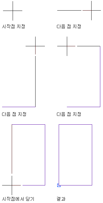

    슬래브 또는 지붕 슬래브의 시작점을 지정합니다.
  1. 슬래브의 첫 번째 모서리(기준선)를 정의할 두 번째 점을 지정합니다.
  2. 추가 점을 지정하여 둘레 정의를 완료합니다.
    원하는 작업... 할 일...
    두 개의 모서리가 직각으로 만나도록 그려 둘레 닫기 둘레를 닫을 방향에서 한 점을 지정하고 직각의 경우 o를 입력합니다. 모서리가 첫 번째 모서리에 수직인 다른 모서리를 만날 때까지 연장됩니다.
    이전 점에서 기준선의 시작점까지 모서리를 추가하여 둘레 닫기 c(닫기)를 입력합니다.
  3. Enter 키를 누르십시오.
슬래브 그리기
