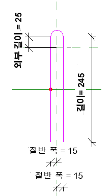

  6. 두 선 및 수직 참조 평면을 중심으로 하는 호를 사용하여 순환 경로를 스케치합니다. 벽 외부를 투영하는 순환은 수평 참조 평면보다 위에 있어야 합니다. 벽 내의 끝은 수평 참조 평면 아래로 연장됩니다.
