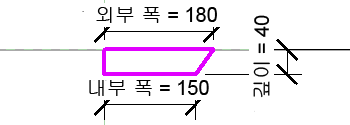

정면 입면에서 형상은 반드시 수평 참조 레벨보다 아래에 스케치되어야 하며 수직 참조 평면에 대해 중앙에 위치해야 합니다.
위에서 봤을 때 형상은 반드시 수평 참조 평면의 오른쪽에 스케치되어야 합니다.

정면 입면도를 엽니다.
작성 탭
양식 패널
(돌출)을 클릭합니다.
수정 | 돌출 패널 탭
그리기 패널
(선)을 클릭합니다.
수평 참조 레벨 아래 및 수직 참조 평면 오른쪽에 모서리 연결에 대한 형상을 스케치합니다.
수정 탭
수정 패널
(정렬)을 클릭합니다.
형상의 상단 선을 수평 참조 레벨에 맞춰 정렬하고 잠급니다.
형상의 왼쪽 선을 수직 참조 평면에 맞춰 정렬하고 잠급니다.
