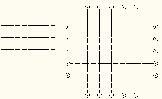

Rozszerzona niestandardowa siatka słupów może być etykietowana po jej umieszczeniu w obszarze rysunku. Czasem dodanie etykiet w początkowej fazie projektowania podczas tworzenia schematów nie jest pożądane, jeśli ostateczne rozmieszczenie linii siatki nie jest jeszcze ustalone. Na tym etapie siatka rysowana jest jako odniesienie umożliwiające wyrównanie konstrukcji, natomiast rozmieszczenie linii siatki wymaga jeszcze dostosowania i modyfikacji w trakcie projektowania. Etykiety można dodać po zakończeniu projektowania i ustaleniu układu linii siatki.
Uwaga: Kierunek numerowania (od lewej do prawej, od prawej do lewej, od góry do dołu lub od dołu do góry) nie może zostać zmieniony po wstawieniu. Ustawienie to musi być wykonane prawidłowo podczas tworzenia siatki.
  1. Wybierz rozszerzoną niestandardową siatkę słupów.
  2. Kliknij kartę Siatka słupówpanel Niestandardowa siatka słupówDodaj etykiety.
  3. Wybierz ponownie siatkę słupów do etykietowania.
