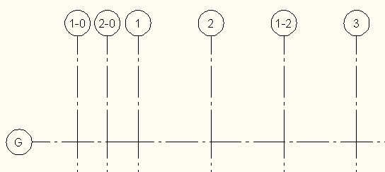

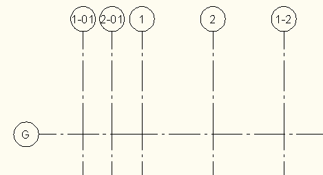

Ręczna zmiana etykietowania siatki może być przydatna na przykład podczas dodawania drugorzędnych linii siatki przed pierwszą główną linią siatki, gdy zachodzi potrzeba zmiany formatowania poprzedzających linii drugorzędnych, ale nie linii drugorzędnych znajdujących się wewnątrz siatki:
Wykorzystanie tego samego formatu numerowania przed siatką i wewnątrz siatki
Wykorzystanie innego formatu numerowania (z poprzedzającym zerem) przed siatką
