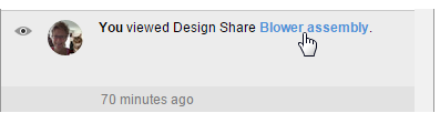

Wyświetlanie i publikowanie komentarzy:
- Kliknij nazwę projektu udostępnionego (tekst w kolorze niebieskim).
- W oknie wyświetlania (Inventor 2017) lub przeglądarki (Inventor 2016R3) można wyświetlić projekt udostępniony i publikować komentarze.
