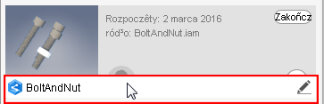

- Edytowanie tytułu: Ustaw kursor na nazwie, poniżej miniatury, aby uzyskać dostęp do ołówka. Kliknij ołówek, aby zmienić nazwę.

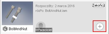

- Dodawanie współpracowników: Kliknij znak plus znajdujący się w prawym dolnym rogu, aby dodać współpracownika.
Nowy współpracownik otrzyma wiadomość e-mail z zaproszeniem do udziału w projekcie udostępnionym.

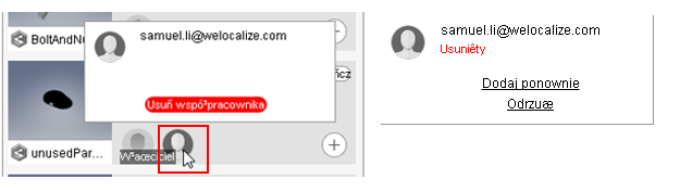

- Usuwanie współpracowników: Ustaw kursor na nazwie współpracownika. Kliknij przycisk Usuń współpracownika.
Usunięty współpracownik nie będzie miał już dostępu do projektu udostępnionego. Projekt udostępniony zostanie usunięty z dysku A360.
Uwaga: Można również usunąć miniaturę współpracownika, klikając przycisk Odrzuć.

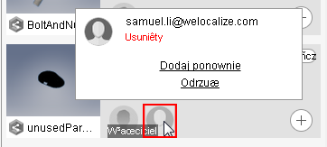

- Ponowne dodawanie usuniętego współpracownika:
Jeśli po usunięciu współpracownika nie kliknięto przycisku Odrzuć, aby usunąć miniaturę współpracownika, zostaje ona widoczna ale niedostępna. Ponowne dodanie współpracownika: Umieść kursor na widocznej-niedostępnej miniaturze i wybierz polecenie Dodaj ponownie. Ponownie dodany współpracownik otrzyma wiadomość e-mail z zaproszeniem do udziału w projekcie udostępnionym.

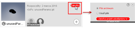

- Zakończenie udostępniania projektu: Kliknij ikonę Koniec dostępną w prawym górnym rogu. Następnie można wybrać opcję archiwizacji lub usunięcia projektu udostępnionego.
- Jeśli zostanie wybrana opcja Archiwum:
- Z projektu udostępnionego zostaną usunięci wszyscy współpracownicy, a sam projekt zostanie usunięty z dysków w usłudze A360, w związku z czym nie można będzie uzyskać do niego dostępu.
- Użytkownik, jako właściciel, może uzyskać dostęp do projektu udostępnionego w sekcji Zarchiwizowane na panelu lub w folderze Zarchiwizowane znajdującym się w folderze Projekty udostępnione programu Inventor na dysku A360.
- Jeśli zostanie wybrana opcja Usuń:
- Projekt udostępniony zostanie usunięty i żaden użytkownik nie będzie mógł uzyskać do niego dostępu. Projekt udostępniony zostanie usunięty z połączonego projektu właściciela i współpracowników na panelu Połączony projekt w usłudze A360 oraz z dysku A360 właściciela i współpracowników.

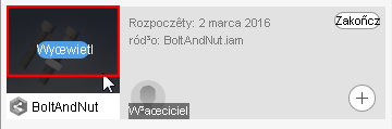

- Uzyskiwanie dostępu do projektu udostępnionego: Umieść kursor na miniaturze, a następnie kliknij przycisk Widok. Projekt udostępniony zostanie otwarty w oknie podglądu, w którym można wyświetlać projekt i publikować komentarze.
