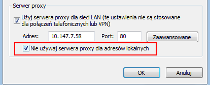

Sieć i Internet
Opcje internetowe
Połączenia
Ustawienia sieci LAN wybierz opcję Nie używaj serwera proxy dla adresów lokalnych, aby utworzyć i zarządzać projektami udostępnionymi w panelu Projekty udostępnione w programie Inventor.
