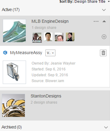

Karta Projekty udostępnione zawiera elementy sterujące dla właścicieli, które służą do porządkowania i zarządzania projektami udostępnionymi.
  1. Pozycja Sortuj umożliwia sortowanie projektów udostępnionych według daty rozpoczęcia, tytułu i ostatnio dodanego komentarza.
  2. Opcja Należące do mnie wyświetla projekty udostępnione, których właścicielem jest bieżący użytkownik użytkownika.
  3. Narzędzia do zarządzania projektami udostępnionymi Zarządzanie projektami udostępnionymi na panelu Połączony projekt w usłudze A360 — karta Projekty udostępnione. Miniatura zapewnia dostęp do projektu udostępnionego z możliwością wyświetlania i publikowania komentarzy.
  4. Opcja Udostępnione mi pozwala wyświetlić projekty udostępnione, do udziału których bieżący użytkownik został zaproszony jako współpracownik.
  5. Opcja Zarchiwizowane służy do wyświetlania projektów udostępnionych, które nie są już aktywne.
