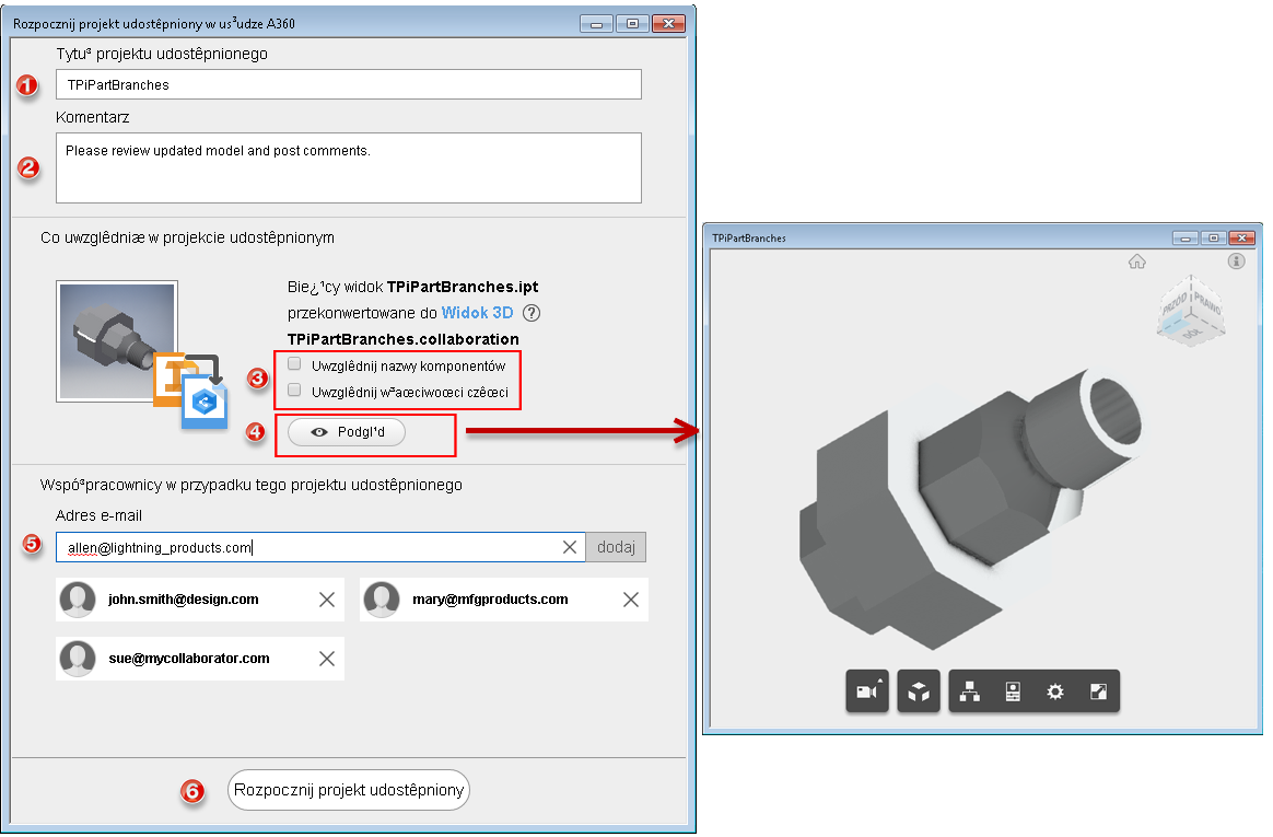

W oknie dialogowym Rozpocznij projekt udostępniony w usłudze A360:
  1. Wprowadź tytuł projektu, który chcesz udostępnić (opcjonalnie — nazwa pliku jest wyświetlana domyślnie).
  2. W polu Komentarz wyjaśnij współpracownikom kluczowe kwestie, z którymi mają się zapoznać i poddać ocenie w projekcie (opcjonalnie).
  3. Nazwy komponentów ani właściwości części nie są domyślnie zawarte w projekcie udostępnionym. Aby uwzględnić te informacje, zaznacz odpowiednie pole wyboru.
  4. Kliknij opcję Podgląd, aby otworzyć plik jako Projekt udostępniony w osobnym oknie i wyświetlić udostępniane informacje (opcjonalnie). Projekty udostępnione są kopią 3D widoku modelu 3D przeznaczoną tylko do odczytu, który został otwarty podczas tworzenia projektu udostępnionego.
    • Kliknij ikonę zamykania w oknie podglądu, aby powrócić do okna dialogowego Rozpocznij projekt udostępniony w usłudze A360.
  5. W polu adresu e-mail wprowadź adres współpracownika, któremu chcesz udostępnić projekt. Kliknij przycisk Dodaj. Powtórz czynności dla każdego adresu e-mail.
  6. Kliknij polecenie Rozpocznij projekt udostępniony, aby utworzyć projekt udostępniony na podstawie otwartego pliku w usłudze A360.
    • Plik .collaboration zostanie utworzony i umieszczony w folderze projektów udostępnionych programu Inventor w usłudze A360 na dysku A360.
    • W wiadomości e-mail do wszystkich współpracowników zostanie wysłane łącze do projektu udostępnionego.
