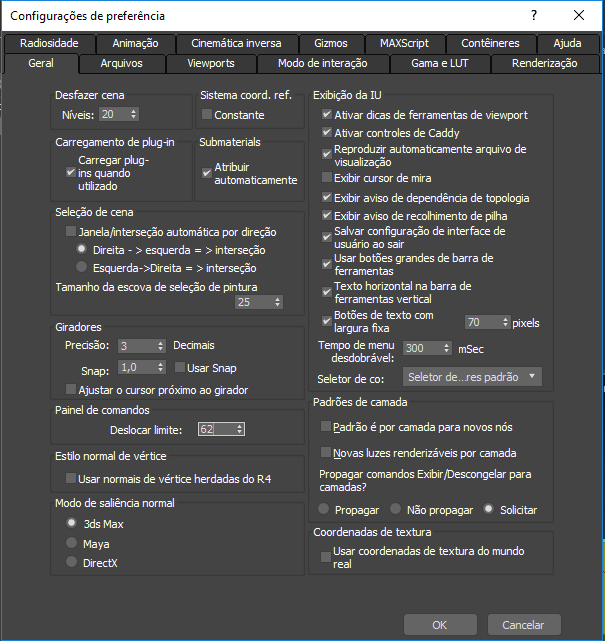

Certifique-se de que Utilizar coordenadas de textura do mundo real esteja desativado:
- Na barra de ferramentas principal, selecione Personalizar
Preferências.
- Na caixa de diálogo Configurações de preferência, vá para a guia Geral.
- No grupo Coordenadas de textura, assegure-se de que Utilizar coordenadas de textura do mundo real esteja desativado, depois clique em OK.
As dimensões da cena na verdade ficarão perto das dimensões do mundo real, mas o 3ds Max não precisa forçar isso: essa opção só geraria complicações para o seu trabalho.

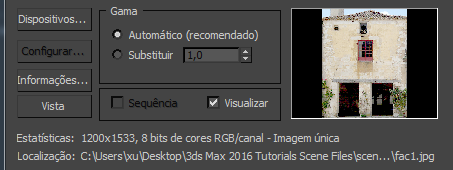

Visualize o bitmap de referência/textura e observe suas dimensões:
- No menu principal, selecione Renderização
Visualizar arquivo de imagem. Na caixa de diálogo Exibir arquivo, navegue para a pasta
\sceneassets\images
e realce
fac1.jpg.
No canto inferior esquerdo da caixa de diálogo Exibir arquivo, uma linha de status mostra as dimensões da imagem, que são 1200 x 1533 pixels. Isso se tornará a proporção da fachada.
- Clique em Abrir para exibir a imagem em tamanho completo.

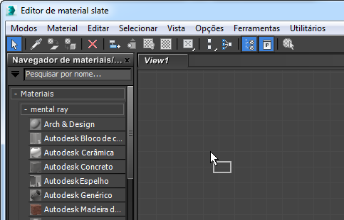

Abrir o Editor de materiais Slate.
- No painel do navegador de material/mapa, localize Materiais
mental ray e, em seguida, arraste a entrada de arquitetura e design para a vista ativa (o painel grande rotulado como Vista1 no centro do Editor).
O 3ds Max exibe o nó de material de Arquitetura e design na vista ativa.

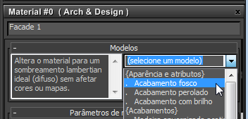

- Nome do material Fachada 1.
- Na implementação de modelos, selecione Acabamento fosco na lista suspensa de modelos.

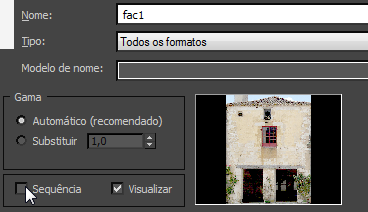

3ds Max Abre uma caixa de diálogo de arquivo.
- Na caixa de diálogo Arquivo, selecione
, desative Sequência e, em seguida, clique em Abrir.
Importante: Na caixa de diálogo Selecionar arquivo de imagem de bitmap, assegure-se de desativar a alternância de Sequência.
Quando a sequência está ativada, o 3ds Max tenta criar uma animação IFL e você deve abrir apenas uma única imagem.

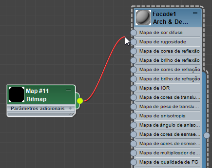

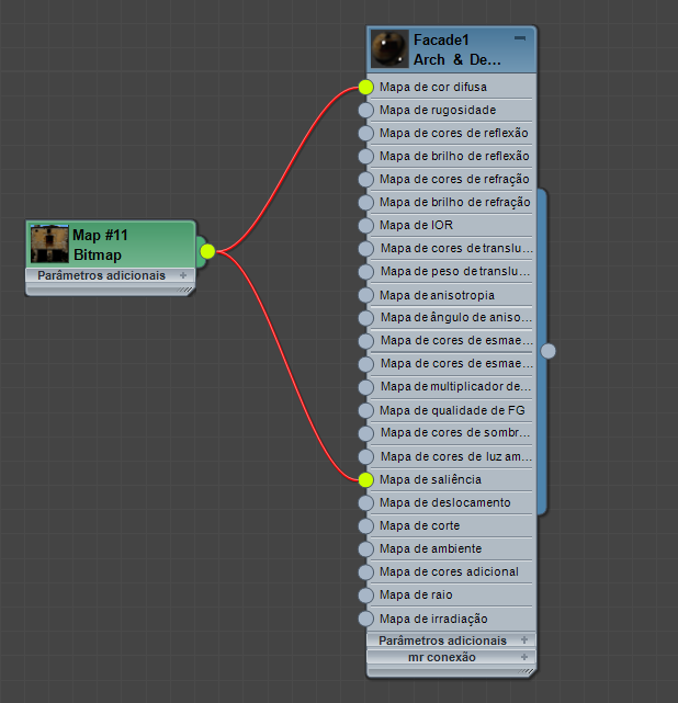

O 3ds Max adiciona um nó de bitmap à vista ativa.
- Arraste do soquete de saída do nó de bitmap (o círculo pequeno à direita). Um fio aparece na vista. Solte a extremidade do fio no soquete de entrada do Mapa de cor difusa do material de arquitetura e design (o pequeno círculo à esquerda).
- Arraste do soquete de saída do nó de bitmap de novamente e, desta vez, conecte o fio ao componente do Mapa de saliência do material de arquitetura e design.

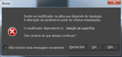

Nota: Dependendo da configuração do
3ds Max, ao ir para o nível de polígono editável, você pode ver este aviso:
Para as edições que você está fazendo neste tutorial, é seguro clicar em Sim e continuar com seu trabalho. Você também tem a opção de ativar Não mostrar esta mensagem novamente antes de clicar em Sim: Isso desativa a exibição desse aviso, mas faz isso não apenas para este tutorial, mas para todas as sessões futuras do 3ds Max. A opção é por sua conta, mas, no restante deste tutorial, não vamos falar sobre a caixa de diálogo de aviso novamente.
