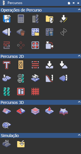

Percursos estão disponíveis através do painel Percursos, exibido abaixo da barra separadora no painel Projeto quando você seleciona o item Percursos na Árvore de Projeto, por exemplo:
