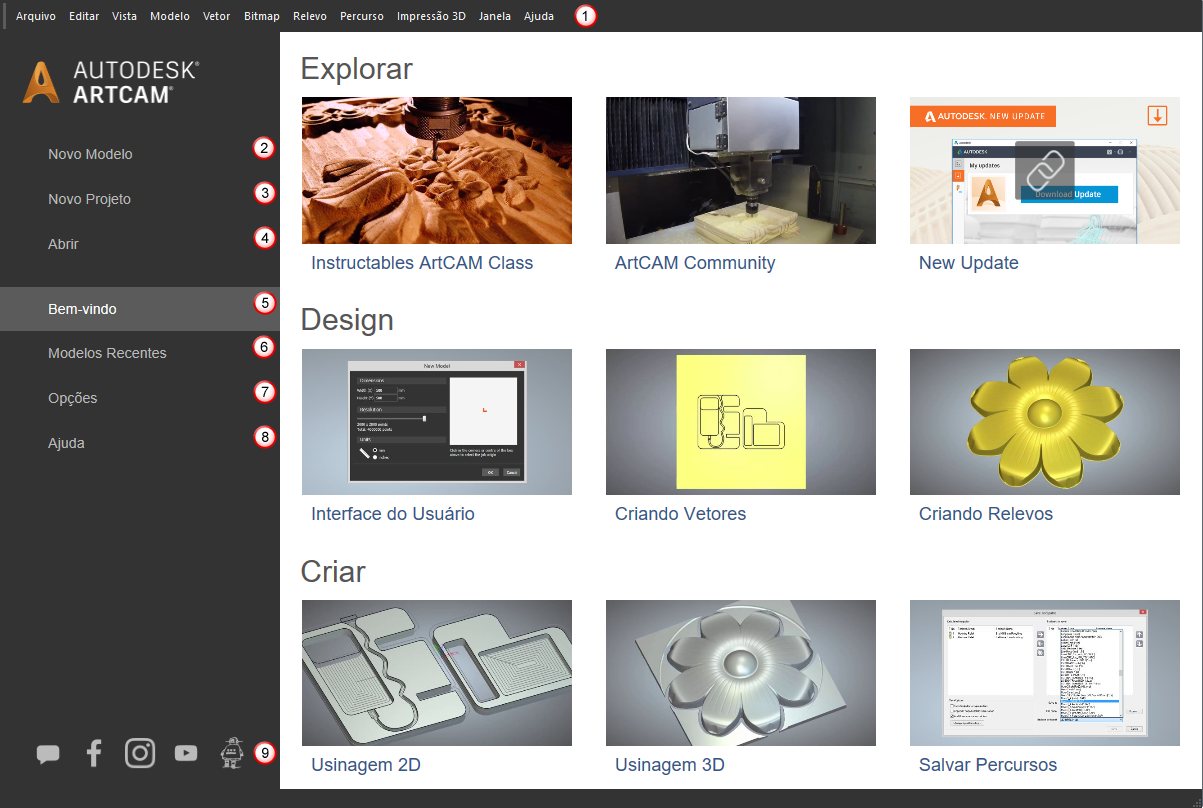

Quando você inicia o ArtCAM, a tela inicial é exibida. Por exemplo:
Área |
Descrição |
Utilize a barra de Menu para acessar opções de menu. A maioria das opções está ativa somente ao trabalhar dentro de um modelo. |
Clique em Novo Modelo para criar um modelo. O ArtCAM alterna para exibição da tela do modelo. |
Clique em Novo Projeto para criar um projeto. O ArtCAM alterna para exibição da tela do projeto.
Nota: A disponibilidade de projetos depende do tipo de licença.
Clique em Abrir para abrir um modelo ou projeto existente. |
Clique em Bem-vindo para acessar recursos online relacionados ao ArtCAM. |
Clique em Modelos Recentes para listar os últimos quatro arquivos com os quais você esteve trabalhando. Clique numa miniatura de um arquivo para abri-lo. |
Clique em Opções para especificar as configurações e padrões para o ArtCAM. |
Clique em Ajuda para acessar a ajuda do ArtCAM. |
Clique num ícone para acessar via Internet informações adicionais sobre o ArtCAM. |
