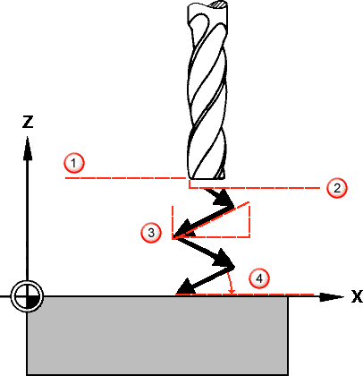

Avançar a ferramenta de corte na superfície do material num movimento de mergulho reto em avanço completo geralmente causa giro em torno da ferramenta na direção de rotação. Isso então causa deflexão. É essa deflexão que causa invasão e, consequentemente, danos à ferramenta. A adição de movimentos em rampa permite que a ferramenta de corte acesse o bloco de material gradualmente, assegurando mínimo dano à ferramenta e reduzindo a probabilidade de invasão.
Z Seguro
Altura inicial da rampa
Comprimento da rampa
Ângulo da rampa
