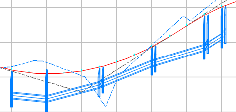

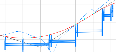

A seguir está um exemplo dos resultados de antes e depois da análise para uma rede de tubulação exibida em um gráfico do perfil longitudinal.
| Rede de tubulação antes do redimensionamento
Rede de tubulação após o redimensionamento

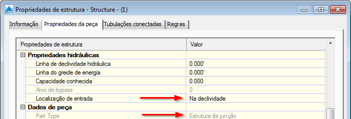

- As embocaduras são normalmente criadas no AutoCAD Civil 3D como estruturas de união com uma propriedade Localização da embocadura de Na declividade ou Em côncavo.
- Os bueiros são normalmente criados como estruturas de união com uma propriedade Localização da embocadura de <nenhuma>.
