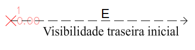

  5. Insira os parâmetros na primeira linha do Editor de poligonal para o ponto de início (POB).
    Os gráficos para a visão traseira inicial são exibidos no desenho.

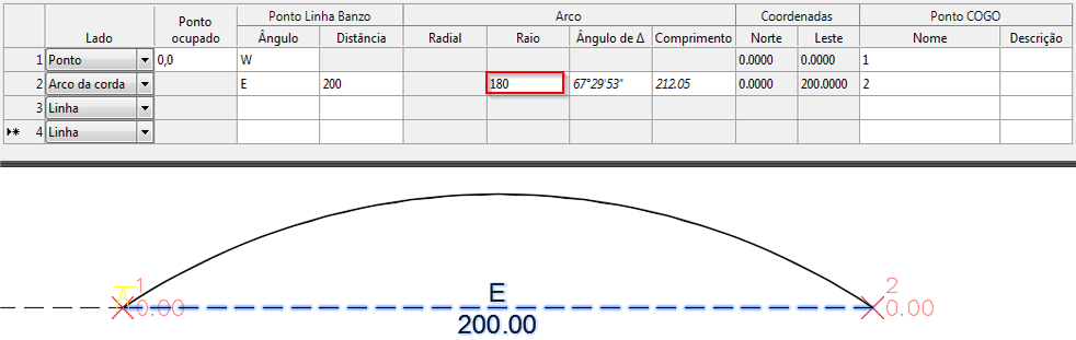

    Ao inserir dados para arcos de banzo, você deve especificar um ângulo e uma distância e, a seguir, poderá especificar um raio, ângulo delta ou comprimento. O valor que você inserir diretamente para o raio, ângulo delta ou comprimento é exibido em fonte normal, e os valores calculados são exibidos em itálico. Na ilustração a seguir, 180 foi inserido para o raio e o ângulo delta 67° 29' 53" e o comprimento 212.05 são calculados.

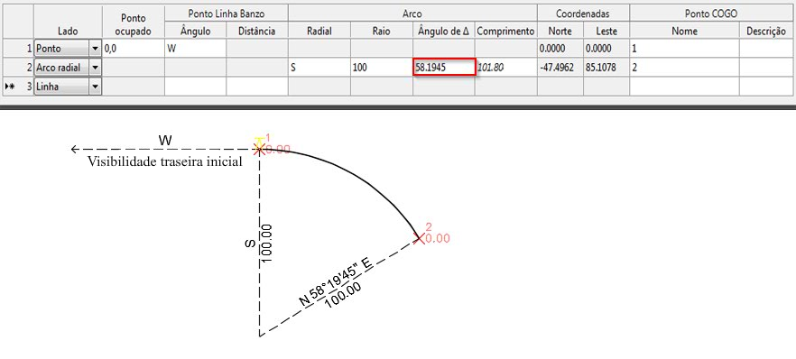

    Na ilustração a seguir, 58.1945 foi inserido para o ângulo delta e o comprimento 101.80 é calculado.

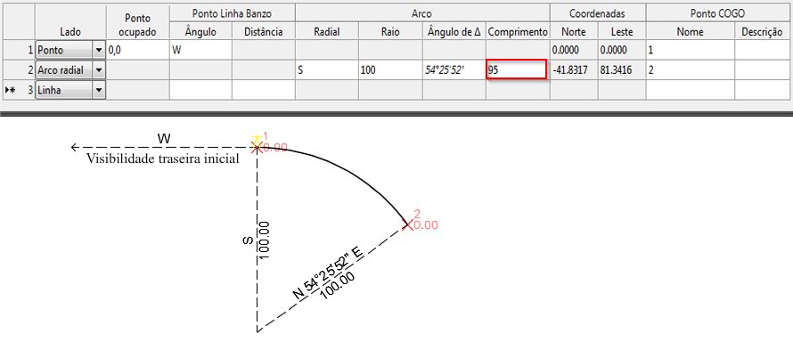

    Na ilustração a seguir, 95 foi inserido para o comprimento e o ângulo delta 54° 25' 52" é calculado.
