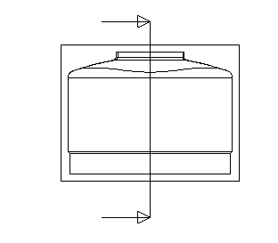

  2. Utilize um dos métodos a seguir para criar uma linha através da vista onde você deseja o corte:
    Nota: A linha ou curva composta pode ser mais curta que a vista em que se posiciona. Isso cria uma vista de corte da porção da vista em que a linha ou curva composta se encontra.
  3. Selecione a linha ou curva composta.
  4. Clique na guia Draft > painel Vista > Seção ou Seção com Plano de Fundo.
    Setas são desenhadas na linha para definir a direção de visualização.
    O contorno da nova vista move-se com o cursor.
  5. Para alterar a direção de visualização, clique em uma das setas.
    As setas mudam de direção para indicar que a direção de visualização foi alterada.
  6. Clique no desenho para posicionar a vista.

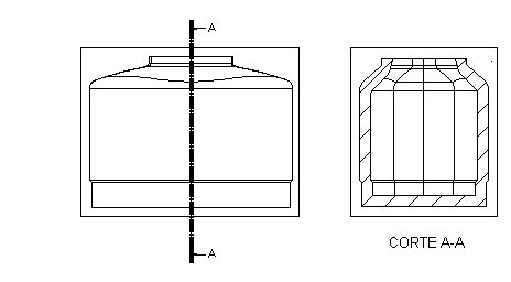

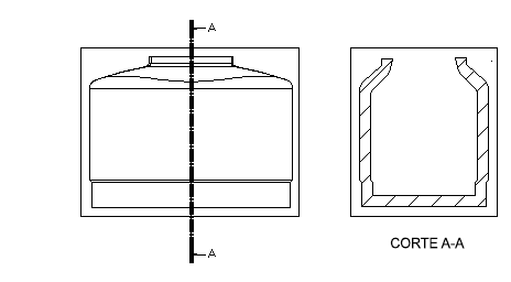

    A vista de corte é desenhada:
    Se você selecionou a seção com a opção Seção com Plano de Fundo, o detalhe do plano de fundo também será desenhado:

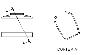

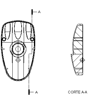

Você também pode criar vistas de corte angular e com desvio, ao criar as linhas de corte. Por exemplo:
Vista de corte angular
Vista de corte com desvio
Vista de corte angular com desvio:
Alinhar Seções Angulares com Eixo Principal — Essa funcionalidade cria uma seção com o mesmo tamanho que o original pois é visualizada numa única direção. A utilização dessa opção produz corte .
Alinhar Seções com Desvio Angular — Esta funcionalidade é utilizada para dimensionamento preciso. Essa opção rotaciona a vista a fim de exibir o corte com desvio em um estado aplainado para permitir que um corte com desvio seja medido. A utilização desta opção produz corte .
