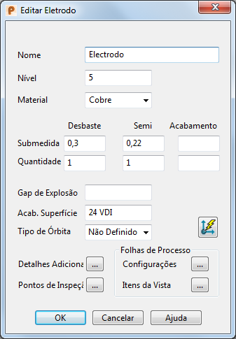

Para editar um eletrodo:
  1. Clique duas vezes no eletrodo ou clique com o botão direito no eletrodo e selecione Modificar no menu de contexto.
  2. Utilize as opções da caixa de diálogo Editar Eletrodo para editar as propriedades não geométricas do eletrodo.
    Alterar esses valores não afeta a forma física do eletrodo.
    • Nome — Insira um nome para o eletrodo.
    • Nível — Insira o nível do eletrodo.
    • Material — Selecione o material do eletrodo.
    • Submedida — Insira os valores de Submedida para os eletrodos Desbastador, Semi e Acabador.
    • Quantidade — Insira o número de eletrodos de Desbaste, Semi e Acabamento na família de eletrodos.
    • Gap de Explosão — Insira o gap de explosão.
    • Acabamento de Superfície — Insira o acabamento de superfície do eletrodo.
    • Tipo de Órbita — Selecione o padrão de órbita na lista para controlar o movimento do cabeçote da máquina durante EDM.
    • Definir vetor de queima — Clique no botão Definir vetor de queima para exibir a caixa de diálogo Queima de Vetor. Use a caixa de diálogo para editar o tipo de queima de vetor, a direção de extração, a profundidade da queima e a folga de vetor. Você pode também executar uma simulação extração do eletrodo.
    • Detalhes Adicionais — Clique para exibir a caixa de diálogo Detalhes Adicionais do Eletrodo. Pode ser utilizado para atualizar as informações adicionais exibidas na folha de processo.
    • Pontos de Inspeção — Clique para exibir o diálogo Pontos de Inspeção. Utilize esse diálogo para editar pontos de inspeção num eletrodo existente.
    • Folhas de Processo — Clique para exibir a caixa de diálogo Controle de Folha de Processo de Eletrodo. Utilize as opções nesse diálogo para modificar as folhas de processo.
    • Itens da Vista — Clique para exibir a caixa de diálogo Itens de Folha de Processo de Eletrodo. Utilize as opções no diálogo para adicionar outros itens a uma vista de desenho de eletrodo existente.
