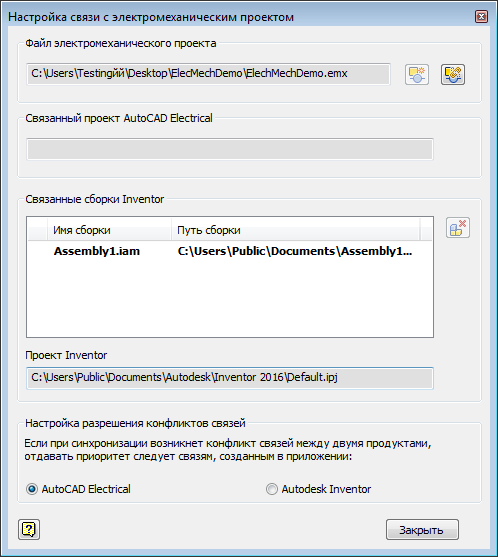

Создание связи из Inventor
    В Inventor:
  1. Выберите вкладку "Электромеханическая связь"панель "Настройка"Настройка электромеханической связи.
  2. В диалоговом окне "Настройка электромеханического проекта" нажмите .

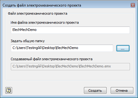

  3. Введите имя для файла связи EMX.
  4. Укажите общую папку для AutoCAD Electrical и Inventor.
  5. Нажмите "Создать".
  6. В диалоговом окне "Настройка электромеханической связи" выберите "Параметры синхронизации". Параметром по умолчанию является AutoCAD Electrical. Предполагается, что пользователи AutoCAD Electrical будут в основном запускать электромеханические рабочие процессы. Поэтому при создании связи с компонентом в качестве параметра по умолчанию задается AutoCAD Electrical.
  7. Нажмите кнопку "Закрыть".

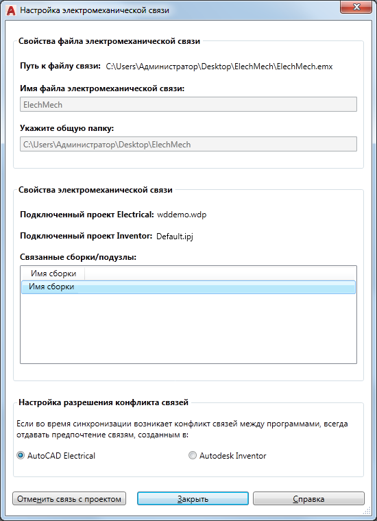

    В AutoCAD Electrical:
  1. Выберите вкладку "Проект"панель "Инструменты проекта""Диспетчер". найти
  2. В Диспетчере проектов активируйте проект, который требуется связать.
  3. Выберите вкладку "Электромеханическая связь"панель "Настройка"Настройка электромеханической связи. найти
  4. Нажмите "Связь".
  5. Перейдите к существующему файлу связи, созданному в Inventor.
  6. Нажмите кнопку "Закрыть".
