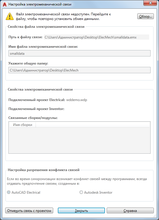

Выберите вкладку "Электромеханическая связь"панель "Настройка"Настройка электромеханической связи. найти
В диалоговом окне "Настройка электромеханической связи" нажмите кнопку "Обзор" для перехода к расположению файла электромеханической связи. Выберите этот файл.
Прим.: Каждый файл электромеханической связи содержит уникальные свойства связи и, чтобы восстановить соединение, необходимо выбрать нужный файл электромеханической связи.
