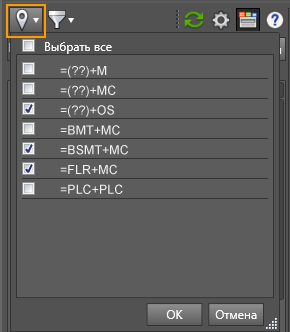

  1. Выберите вкладку "Проект"панель "Инструменты проекта""Диспетчер". найти
  2. В Диспетчере проектов щелкните вкладку "Местоположение".
  3. В окне "Местоположение" щелкните "Фильтровать по функциональной группе и месту" .
  4. Снимите флажок "Выбрать все", а затем выберите значения, которые требуется показать на виде дерева компонентов.
    Прим.: Если проект AutoCAD Electrical не связан с проектом Inventor, то кнопки окна "Местоположение" будут отличаться от показанных.
  5. Нажмите кнопку "ОК".
