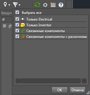

Фильтрация компонентов по статусу на вкладке "Местоположение"
Компоненты можно отфильтровать на виде дерева компонентов в зависимости от статуса связи.
  1. Выберите вкладку "Проект"панель "Инструменты проекта""Диспетчер". найти
  2. В Диспетчере проектов щелкните вкладку "Местоположение".
  3. На вкладке "Местоположение" щелкните кнопку "Фильтровать по статусу компонента" .
    Прим.: Эта кнопка доступна при наличии связанного проекта AutoCAD Electrical и Inventor.
  4. Снимите флажок "Выбрать все", а затем выберите значения, которые требуется показать на виде дерева компонентов.
  5. Нажмите кнопку "ОК".
