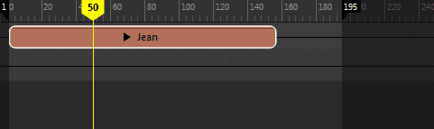

- 在当前帧分割片段(Split Clip at Current Frame)
- 在播放光标所在的位置拆分动画。可以将一个片段拆分成许多片段,每个片段包含不同的动画分段。您可重用和重新排序这些分段。在时间编辑器中分割片段不会对源动画造成破坏。
- 剪去前方/后方(Trim Before/After)
- 设置片段的输入点和输出点,以便只有原始源的一部分影响片段。请参见在时间编辑器中编辑动画中的修剪。
- 剪去前方(Trim Before):
- 剪去后方(Trim After):

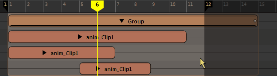

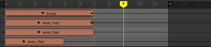

片段顶部的负数表示已修剪的帧数。
子片段上的白点表示它因父片段而修剪。如果子片段太小而无法显示,则不显示白点。
已修剪片段上的黑点表示在片段之外有动画。
