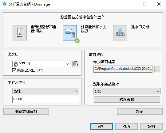

更新後的指令使用共存式對話方塊,讓您進行其他工作時可讓對話方塊保持開啟。

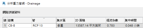

您可使用此指令執行以下分析類型:
若要取得更多資訊,請參閱〈關於重力管網分析和尺寸設定〉。

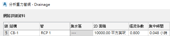

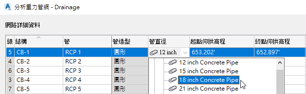

現在會顯示目前零件表中的管,且可自「網路詳細資料」頁面中,從下拉式清單手動選取。

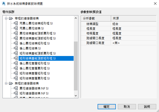

設置並套用這些零件的對映後,在預設情況下,「分析重力管網」指令即會提供參數值。
如需更多資訊,請參閱<如何對映重力網分析所需的排水結構參數>。

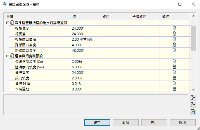

若要取得更多資訊,請參閱〈關於分析和調整重力管網大小〉和〈編輯圖徵設定 - 結構對話方塊〉。

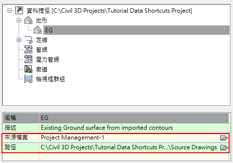

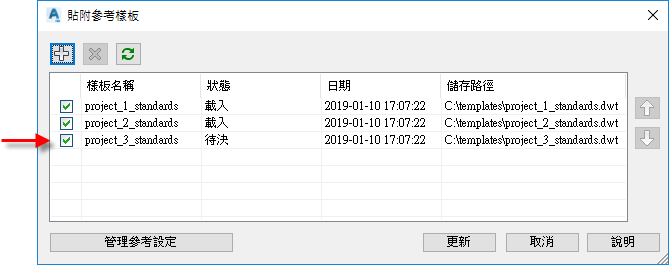

在選取替用的「來源檔案」或「路徑」後,會顯示一個對話方塊可供更新捷徑。將會更新參考原始路徑的圖面物件,以參考替用路徑。
